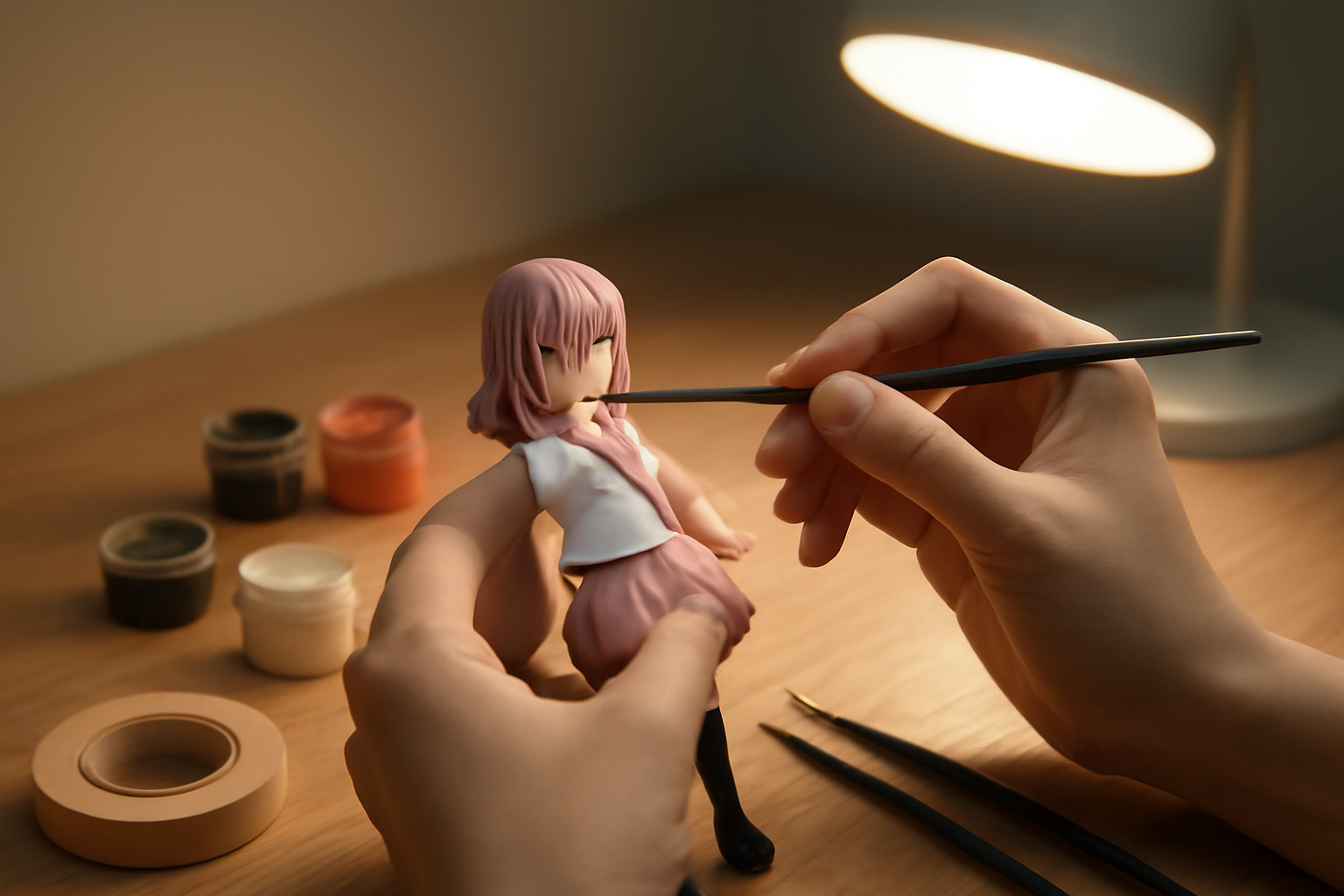

Mulai mengecat dari area luas ke detail
Urutan mengecat menentukan hasil akhir. Kerjakan bagian yang luas seperti pakaian atau rambut dulu, lalu bagian kecil seperti mata dan aksen garis. Kuas kecil dipakai untuk area detail supaya cat tidak melebar ke bagian yang salah.
Cat tipis lebih aman daripada cat tebal. Beberapa lapisan tipis yang dikeringkan di antara lapisan lebih rapi dibanding satu lapisan tebal yang akhirnya menetes dan menutup tekstur. Kalau ada bagian yang salah, biarkan cat mengering lalu tutup dengan warna dasar sebelum kamu coba lagi.
Kalau baru pertama kali repaint, latihan dulu di figure bekas atau mainan plastik murah. Kemampuan mengatur ketebalan cat lebih penting daripada punya kuas mahal.
